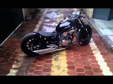

- GinRinKeewayero Gurú
- Mensajes : 1298
Fecha de inscripción : 11/03/2014
Re: Asiento monoplaza
Vie Mayo 16, 2014 10:48 pm
Algo así quiero para mi Tizona,... y me he acordado de tí Orjakaleeri.
Me refiero al asiento.

Mola mucho la del video.
